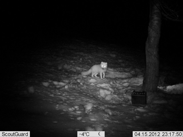

Ég er búin að vera með heimasmíðað díóðuljós í 2 ár, og virkar vel.
Er með það tengt við lélegan rafgeimi (ca 70 Ah) og dugir hann í uþb 3 mánuði.
Ef rebbi er byrjaður að ganga í áður en ég set ljósið upp, þá tekur það uþb 3-7 daga fyrir hann að venjast því. Hef ekki enn fengið ref í æti sem sættir sig ekki við ljósið, er með myndavél svo ég get fylst býsna vel með því.
