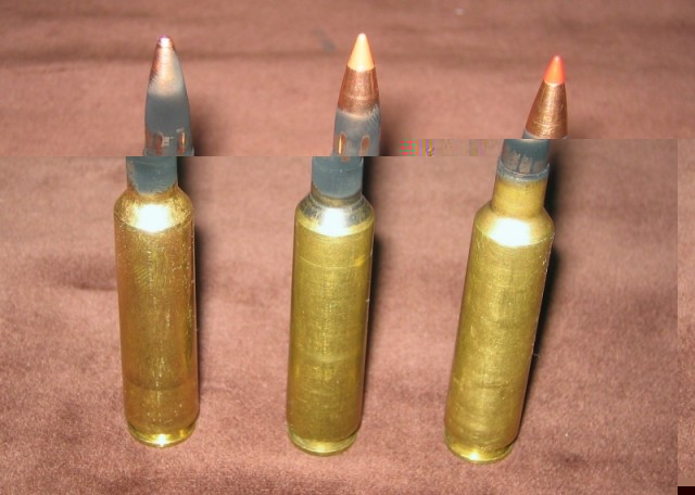

Þessi spurning á við um kúlusetningu, svo ég fæ bara lánaðan þráðin hjá þér Gylfi.
Skotin á þessari mynd eru sótuð og öllum rennt í sama riffilinn og mér finnst rílurnar koma ansi vel í ljós í sótinu, spurningim er er þetta eðlilegt, ef ekki hvernig ætti þetta að vera?
Skotin frá vinstri , Norma verksmiðjuhlaðið 120 gr. Full Jacked, Lapua hylki 100 gr. Ballistic tip heimahlaðið, og Lapua hylki 95 gr. V-Max heimahlaðið einnig, öll eru þau kaliber 6.5-284.

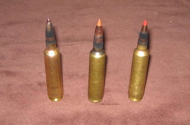

Nú er ég búinn að bæta inn í þetta og bæta við mynd.
Efri myndin er af skotunum eftir að ég renndi þeim í minn riffil en sú neðri er eftir að ég renndi þeim í riffilinn hans Snorra bróður en báðir eru þeir 6,5-284.
Sömu skot annar riffill.
Skotin frá vinstri, 120 gr. Full Jacked,  100 gr. Ballistic tip, og 95 gr. V-Max.

Það fyrsta sem mér dettur í hug er gjall í þínum riffli,hjá Snorra er ansi stutt fram í rifflur sem passar ef 6.5-284 Norma reamer hefur verið notaður,eg let lengja throatið á mínum fyrir 140 A-Max.
Kveðja.
Kristmundur Skarpheðinsson
Re: kúlusetning
Ég verð að kíkja eða láta kíkja á hvort það er gjall aftast í rílunum hjá mér.
Er ekki nóg að ýta kúlunum lengra inn í hylkið í rifflinum hjá Snorra.
Við viljum ekki lengja throatið vegna þess að þ að á bara að nota rifflana til veiða með 95 til 100 gr. kúlum.
