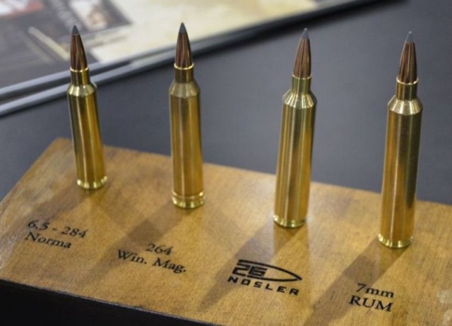

26 Nosler er 13,5 mm í þvermál (botn) borið saman við 12,01 mm á 6.5-06AI, lengdin á 26N er 65,8 mm miðað við 63,3 mm á 06 hylkinu. 6.5-06AI er með 40° halla en ég hef ekki séð axlahalla á 26 Nosler. Ef það er byggt á 300 RUM hylkinu (sem aftur er byggt á 404 Jeffery) þá ætti hallinn að vera 30°.
Samkvæmt 26Nosler.com er vatnsrýmdin 93 gr í 26N en ca 68 gr í 6.5-06AI.
Mynd af nokkrum hylkjum til samanburðar:
Re: Nýtt 6.5 mm hylki - 26 Nosler
Mitt 6,5-284 hylki sýnst bara ,,sjortari" við hliðina á 26 Nosler á þessari mynd
