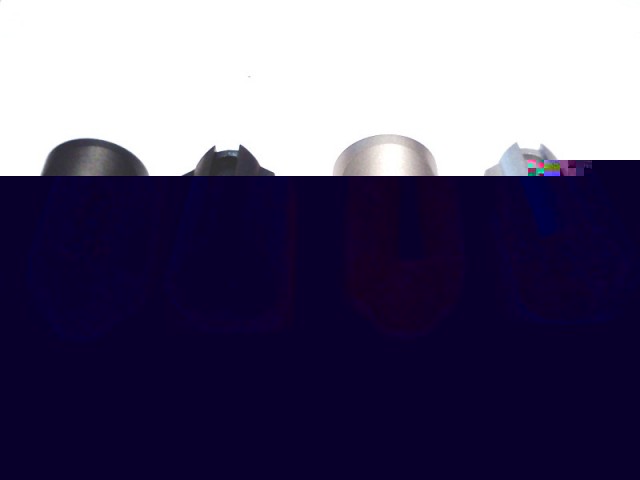

Eftir að hafa fengið bolt shroud-ið af annarri Tikkunni minni í andlitið fór ég að leita að replacement stykki. Fann að lokum nákvæma eftirlíkingu úr stáli, en original stykkið er úr plasti og á það því til að brotna af með fyrrgreindum afleiðingum. Ég má bara teljast "stálheppinn" að það fór ekki í augað á mér :roll:
Allavega, ef einhver hefur áhuga þá tók ég nokkur aukastykki með og langar að bjóða ykkur Tikka eigendum. *ALLT SELT*
Er staðsettur í Garðabæ. Getið haft samband í einkaskilaboðum eða á thorarinnola@gmail.com.

Bc3 wrote:frábært :D en afhverju fékstu það i andlitið?
Það virðist bara hafa verið orðið það veikburða að það þurfti ekki meira til en eitt skot með þyngri kúlu. Hefur væntanlega verið komin sprunga í það og við recoil-ið þá skaust það bara beint aftur á bak og hafnaði í kinnbeininu á mér, ca. centimeter fyrir neðan augað.

Svona lítur þetta út hjá mér á Tikkunni í SS.
T3 SS Bolt Shroud
T3 SS Bolt Shroud
2012-07-19 22.05.24.jpg (71.81 KiB) Viewed 4674 times

Nú eru öll stykkin frátekin og að því gefnu að allt gangi eftir þá er sendingin uppseld.
Hér er mynd af svörtu týpunni (fyrir þá sem eru búnir að panta en eiga eftir að greiða/fá afhent).
Bolt Shroud - Svart
Bolt Shroud - Svart
Tikka T3 Bolt Shroud Black.jpg (35.28 KiB) Viewed 4586 times
